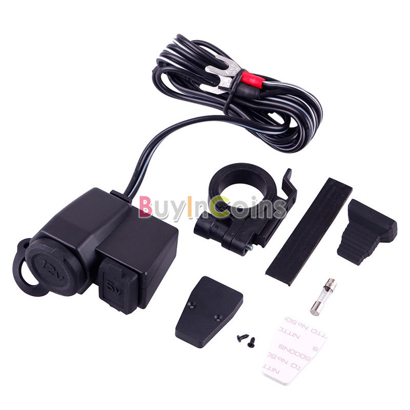

Eu mandei vir agora isto

o meu é parecido so n tem a cena do gps pq nao kis nada a ocupar mais espaco... e chega-me so o de isqueiro.
