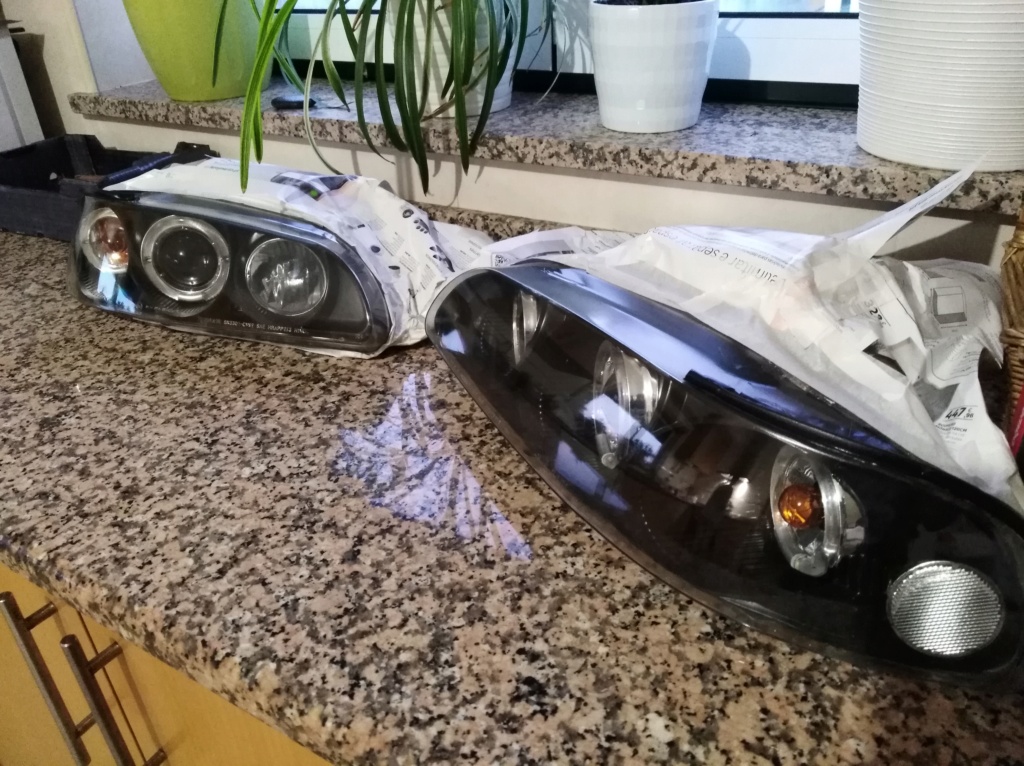

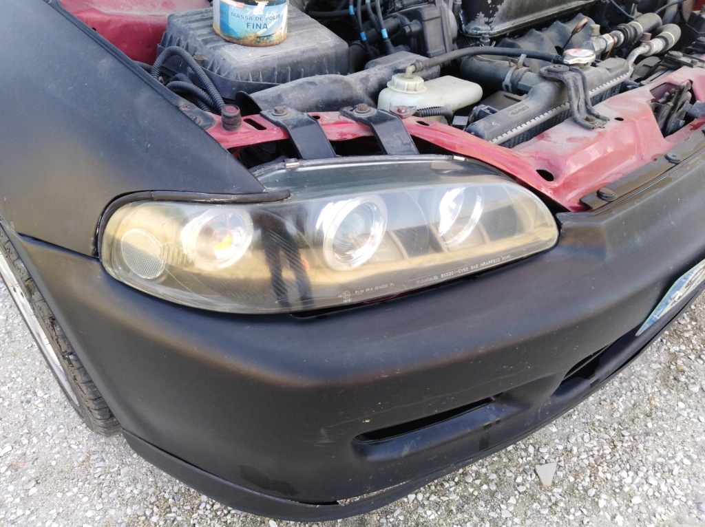

| O uso de polish é smp seguro, apenas ter cuidado para usar panos q n risquem. As massas de polir normalmente ha 3 tipos, fina, media e grossa. A fina tb é segura de usar, é um pouco mais abrasiva que o polish e logo é mais rapido tratar essa zona, e remata-se com polish para puxar ainda mais o brilho. As medias e grossas já necessita varios cuidados e varias fases no processo. O meu honda poli as opticas com massa fina para tirar o baço e o verniz q estava a saltar, como achei q ficou top depois passei verniz em spray nas opticas. Era massa para polir pintura mas funcionou mto bem nas opticas. 1ª antes, 2ª após uma de mao de massa de polir fina, 3ª segunda de mão de massa fina e verniz aplicado. 2 meses depois destruiram-me a frente e la foram as opticas!!!!!    |
