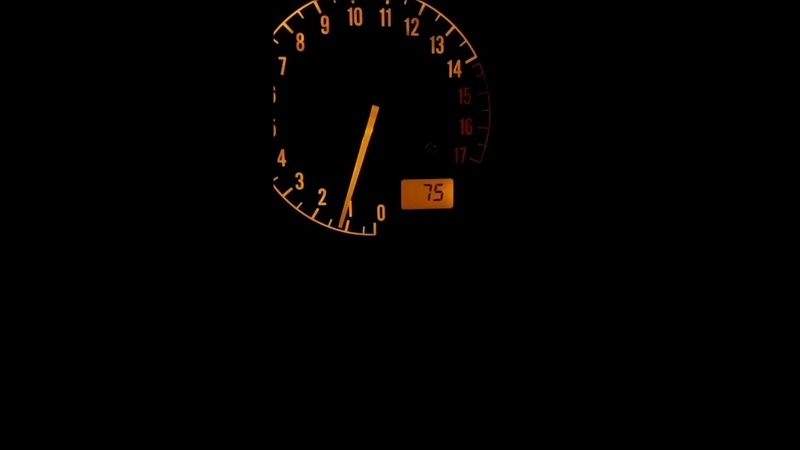

|   Boas pessoal. Tenho uma CBR 600F SPORT até agora a funcionar tudo bem, porém hoje quando vou pegar nela pela segunda vez, reparei que a temperatura não está a ser marcada, apenas aparece os dois traços. Mesmo após uns quilómetros continua só a aparecer os dois traços. De salientar que até a data nunca tive problemas relacionados com a temperatura. (A foto é apenas para salientar o local dos graus, não é foto da minha mota) Agradeço algum tipo de ajuda antes de a deixar na oficina. Obrigado, Boas curvas. |
