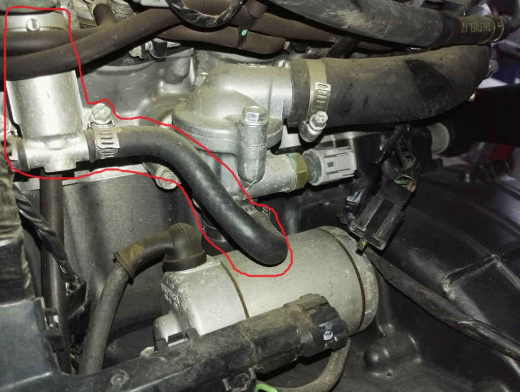

Boas pessoal,
Em principio descobri o problema desta ligeira subida de relantim, acontece que quando largo o acelerador, ele supostamente deveria de recolher o cabo todo e dessa forma ficaria a encostar ao batente.
De vez em quando/ultimamente já era uma constante o relantim ficar ligeiramente mais alto, essa "roldana" onde os cabos prendem/trabalham roda e faz abrir as borboletas, quando largava o acelrador não aliviava completamente até encostar ao batente. Já se encontra normalizado.
Pelo que entendi, esta mota tem ar automático mas não é controlado pela ECU.
Tem uma espécie de válvula que funciona com a água do circuito que dependendo da sua temperatura, "estica ou encolhe", válvula essa que está ligada a rampa de injecção e com o movimento dela definido pela temperatura faz subir relantim em frio e descer em quente.
Deixo umas fotos ...
Obrigado a todos pelas dicas

Mas já agora, antes mexeres, a tua mota não o cabo para regular o relantim??
Se não tiver cabo para regular, também dá para afinares manualmente como podes ver nas imagens, tens de verificar se o acelerador desenrola todo e a roldana fica a bater no batente, ou então (se o sistema for o mesmo que a minha) podes ter a válvula que faz o relantim a não funcionar correctamente. Isto tudo se o sistema for igual a SC57

Ola, eu tenho uma cbr 1000rr de 2005, e o relantim do nosso modelo é mais ou menos as 1300rpm.
E tem ajuste manual, no lado esquerdo junto do joelho do condutor a sair de dentro do quadro e em frente ao comando da valvula de escape está uma pequena roda em plástico, a qual rodando para um lado ou para o outro o relantim eleva-se ou baixa, é necessário aplicar alguma força para rodar o ajustador.
Os 4 pequenos parafusos que mostras nas fotos que estao juntos aos corpos de injecção apenas sao mexidos quando se vai "sincronizar" as borboletas dos corpos de admissão e para isso é necessário uns "vacuimetros" e experiençia, a minha está a precisar porque já tem 92.000km, sincronizar as borboletas faz de facto o relantim da moto ficar melhor, mas, o que regula o geral é a tal peça de plástico do lado esquerdo, essa peça comanda todos esses pequenos parafusos, esses parafusos controlam o ar que vai para cada corpo de injecção para fazer o relanti.  A primeira foto que mostras é o comando automático do relantim (mediante o que regulaste com a dita peça de plástico) se regulaste 1200 ele tenta fazer 1200, se regulaste 1500 ele tenta fazer 1500, ele funciona através da temperatura da agua do motor, á medida que agua vai aquecendo esse comando vai regulando o ar que vai para o relantim, através de uma régua que empurra ou puxa as tais (parafusos) pequenas válvulas que estao seguras através da dita régua, tentado sempre equalizar o que regulaste, mas só se regula quando o motor está quente, porque quando está frio o motor fica sempre um pouquinho mais acelerado porque precisa de mais combustível para andar e mais combustível é igual a mais ar para compensar. Quanto a "flat" presumo que estas a falar de uma valvula que está em frente ao "ram air" por cima do radiador, ora essa válvula só mexe em determinadas alturas e funciona por um tubo de vacuo, quando ligas o motor, metes a mudança e começas a andar, só quando passas das 3.000rpm é que essa válvula fecha, depois das 5500 abre, é só isto que ela faz, mas ela só mexe se tiveres de facto a andar, eu desliguei a minha, como tenho mais uma centralina para fazer mapas de injeçao, tenho essa valvula sempre aberta para compensar a gasolina que estou a por, .....ficas com mais "torque" em baixas rotações, para desligar é simples, por o lado esquerdo da moto olhas por cima do radiador e entre o "ram air" vais encontrar uma pequena válvula se vácuo com um pequeno tubo, basta retirares o tubo e pronto, mas atenção tens de tapar o tubo com algo, o tubo nao pode ficar aberto porque o vacuo que ia fechar a valvula nao pode ficar aberto a atmosfera, eu meti um pouco de fita adesiva, mais nada. Por defeito a valvula do ram air está aberta por acção de uma mola.
