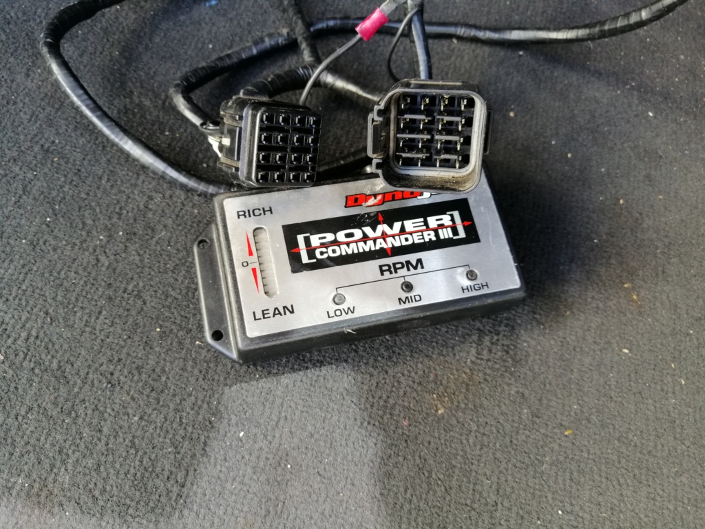

Boas pessoal
Comprei um power commander para a minha mota (CBR600 FSport). A pessoa que me vendeu dizia que era para a FSport e já vi mais um a venda igual a dizer o mesmo.
O meu problema é que as fichas são diferentes e não dá.
Alguém sabe para que mota serve este power commander?
Sera que há algum chicote para converter?
Deixo as fotos de ambas as coisas para ver se conseguem ajudar-me
Obrigado pessoal e boas curvas.
Power commander 3  Img_2011
Power commander 3  Img_2012

eu não percebo nada disso mas tens a certeza que é essa a ficha na mota onde deves ligar o PC?

Sim, fui ao site de dynojet e é aquela que eles dizem

Resumidamente, esse powercommander não é para f4i

Há partida não deve ser. Não sei se há diferença entre a FSport e a f normal

pela referencia do PC deves conseguir ver no site para que motas é compativel

Boas coloca a foto da referencia da power commander , nao existe adaptadores oficiais ou seja os ditos chicotes para power commander, caso adaptes tu proprio depois tens de ver os mapas teras sempre de colocar o mapa a zeros para o modelo dessa power commander e alterares para a tua mota , usas o excel e colocas o mapa que queres igual em termos rpm e tempo de abertura dos injectores e depois colas sobre o mapa a zero dessa unidade mas para isso tens de adaptar e um risco que corres que isso nao te corra bem na minha opiniao mais vale comprares usada ebay o modelo exacto a tua mota ou mesmo novo e venderes essa, mas isto e so a minha opiniao e ja adaptei uma power commander 3 de uma harley bi cilindrica para uma YRZ 125 mas no teu caso a adaptacao tem de ser feita atraves da cablagem da mota compras as fichas iguais a da mota macho e femea e depois cravas os fios.  mas 1 coloca la a foto da etiqueta branca que esta coloda de lado da unidade ou na parte tras

deveria de ser esta se for a f4 , engraçado nunca tinha visto esse modelo mas nao quer dizer nada  essa devera de ser a anterior a PC 3 Usb os modelos que conheco das power commander 3 usb sao como esta da foto ja a PC 5 essa e metade do tamanho e preta e vermelha. a anterior nao sei sequer se da para carregar mapas pelo computador.

O modelo do meu PC é igual ao que compraste, mas não me recordo das fichas.
O anterior ao modelo dito USB usa uma porta COM para comunicar com um PC e permite introdução de 1 mapa, se não estou em erro.
O problema é que o antigo dono deve ter tirado a etiqueta e não tem. A única coisa que tem é só isto. Power commander 3  Img_2013

ok isso e o nome do mapa. vais ter de andar na net ou envia email a perguntares para que modelo e a unidade com o mapa m308-506
