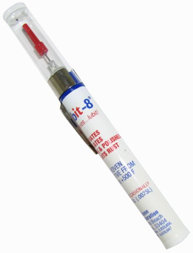

Há uma "pistola" própria para lubrificar, mas só algumas oficinas têm essa ferramenta.
Depois há lubrificantes à base de teflon para lubrificação dos cabos de acelerador/embraiagem.
Aqui fica um exemplo com quem eu trabalho Wink
Lubit 8
http://www.fluoramics.com/lubit8.shtml

Mas esses spray com base de teflon, e com aplicador é excelente... uso na btt

para lubrificar é tal e qual como uma bike, aplicas o spray na zona do afinador da maneta, na direcção descendente, para que o óleo vá descendo pelo cabo.
Existe ainda uma zona que podes aplicar, na extremidade oposta ou seja junto ao motor podes lubrificar a pontinha do cabo que sai da "bixa".

Após limpares o cabo com spray e oleo, podes aplicador vaselina na ponta do cabo para impedir de entrar impurezas

Mas tb existe uma pekena peça k aperta na ponta do cabo e k se pode lubrificar com um SPRAY!! O k eu vi da para lubrificar com o WD 40.
