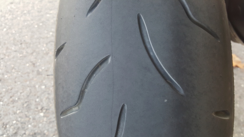

Boas pessoal
Montei há pouco tempo um conjunto de pneus bt016, mas agora está a aparecer um risco em ambos.
Já vi esse risco em várias motas. Alguém sabe explicar o porquê?
Cumprimentos
Risco nos pneus 20171010
Risco nos pneus 20171012
Risco nos pneus 20171011

No stress, Sasnag. É mesmo assim.
A mim já me aconteceu o mesmo a fazer esse reparo. É do próprio pneu.
Penso que seja da montagem do pneu, uma vez que tem várias telas.
(corrijam-me se eu tiver errado)

Não te preocupes demasiado, é algo 'normal', não é defeito, é feitio.
Há muitos pneus que ganham isso, tem a ver com a construção dos mesmos, e isso acontece com diversas marcas.
Só seria preocupante se tivesse mesmo a abrir racha.
Vou mover-te este tópico para a secção 'Garagem'.

O que mais me preocupa é que de um amigo meu tambem está a abrir o risco é o dele já têm mais de 1mm de profundidade. Depois fico com medo que possa abrir por ai

Não estava num sítio muito incorrecto, mas fica melhor na garagem porque é questão mais técnica/mecânica Razz
Quanto ao 1mm, a ver se não piora, isso geralmente é um risco com um desnível 'leve'. Se começar a aprofundar, é preciso ter algum cuidado e atenção, mas não é comum. E grande parte dos pneus, das diversas marcas criam este 'risco', sem trazer qualquer contra à segurança do pneu.
Se começar a rachar mesmo, a ficar mais profundo, aí sim, aconselho-te a trocar, mas não tenho conhecimento de casos que tenham sido originados por este 'fio'.

O meu Bridgestone T30 também está assim.

Isso é uma situação normal nos Bridgestone, acontece na zona de junção das telas, se alargar muito é que é sinal de problema, mas como está na foto é seguro.

O meu cunhado tb tem uns BT16 na GSXR dele e o de trás tem exactamente isso
N deixa de ser estranho, a marca nao deveria corrigir isso?

Se fores a ver isso acontece quando o pneu é novo e estamos a falar duma situação superficial, consoante a borracha se vai gastando deixa-se de ver.
Óptimo era não acontecer mas a meu ver o importante é não comprometer a nossa segurança e performance do pneu.
