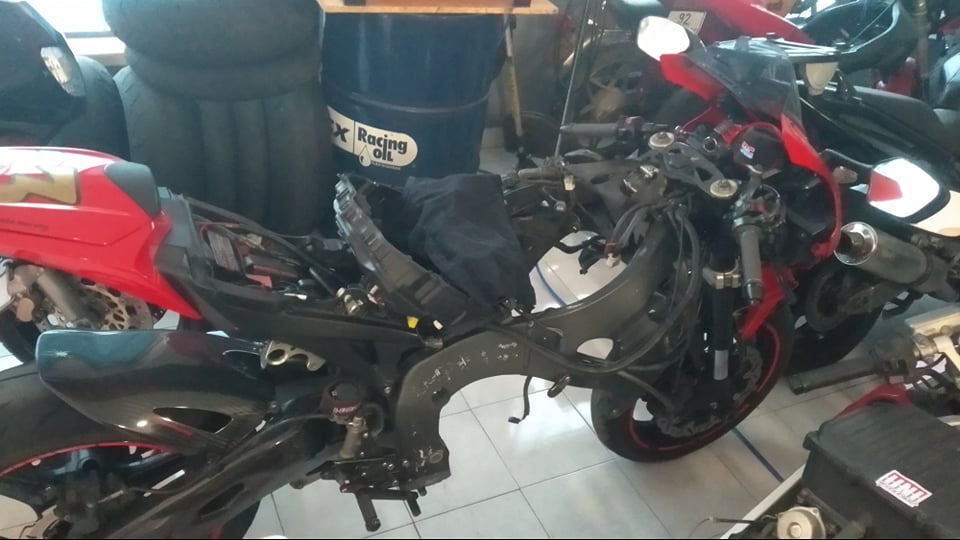

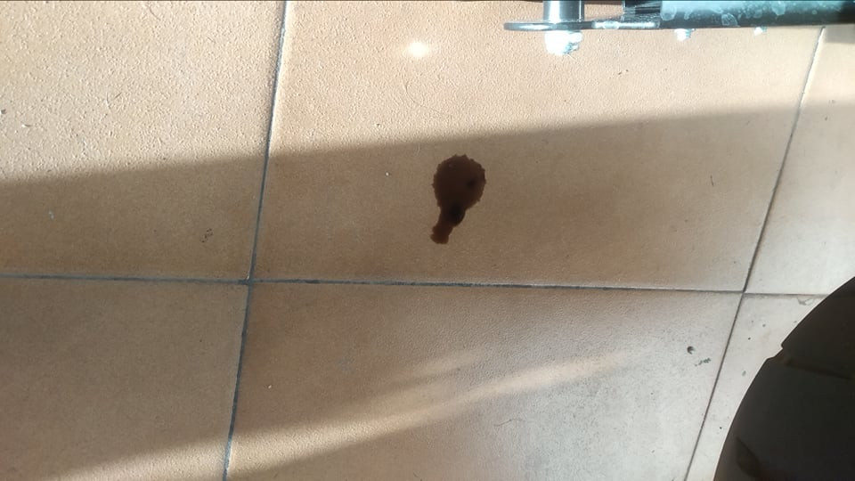

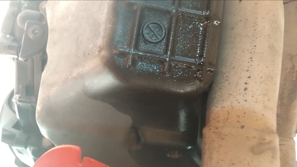

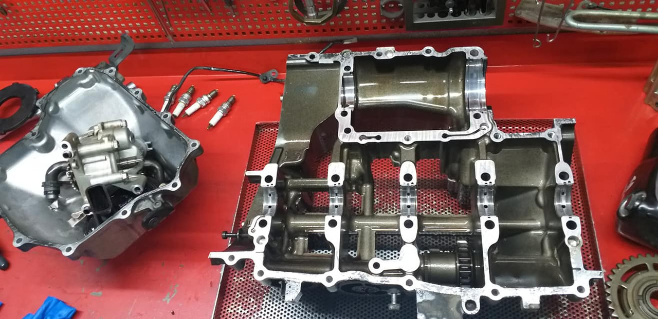

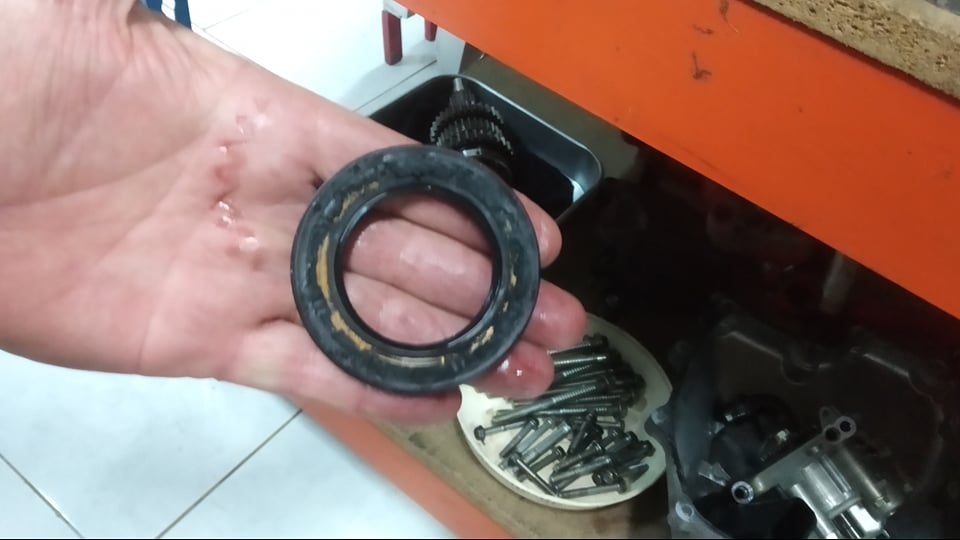

| Afinal a história da queda no Estoril ainda teve mais um episódio... Há cerca de duas semanas trouxe finalmente a mota para casa... Estava em casa dos meus sogros em Peniche, onde durante as férias a estive a montar de volta para estrada etc. Viagem de cerca de 90kms, pela A8, a 120 (vinha atrás da Maria, que ia a conduziar o carro), tudo normal. Passado uns dias fui dar uma volta mais "a sério com ela", visto que naquela altura a brincar a brincar já faziam 2 meses que não andava com ela. Na manhã seguinte, vou à garagem, e encontro isto... Não fazia ideia o que era, não encontrava a origem da fuga, foi de volta para a oficina. Alguns dias mais tarde, vieram as más notícias. Pelos vistos uma pequena pedra da escapatória do Estoril enfiou-se entre o pinhão de ataque e um retentor, e eu não a vi nem ouvi nenhum barulho estranho ao andar com a mota... e claro que, a pedra deu cabo do retentor... As piores notícias foram... que apesar do retentor ser barato, para o substituir é necessário tirar o motor fora e abri-lo... Fui buscá-la hoje. As boas notícias é que para um motor com quase 99.000kms, está num excelente estado. As más notícias é que fiquei com a carteira mais leve em 670€. |

| Xiiiii o mudar um simples retentor o trabalho e despesa q dá!! Porra, sao todas assim para trocar esse retentor? Pelas fotos n foi so tirar a tampa, foi mm todo aberto!!
Nessas situações realmente aproveitar e dar um olho a tudo, bronzes, tensor, corrente, tolerâncias, aneis, e sei la mais o quê que o motor tem la para dentro.
Mas os meus parabéns, outro qq n fazia isso e ainda metia para aí um bocado de silicone ou caraças q desse para inventar para deixar de pingar. |
